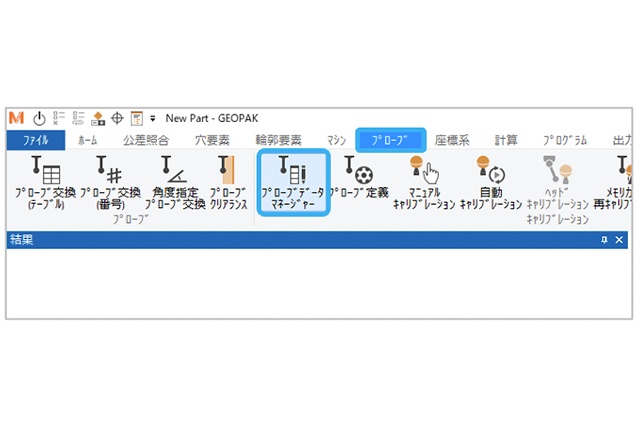

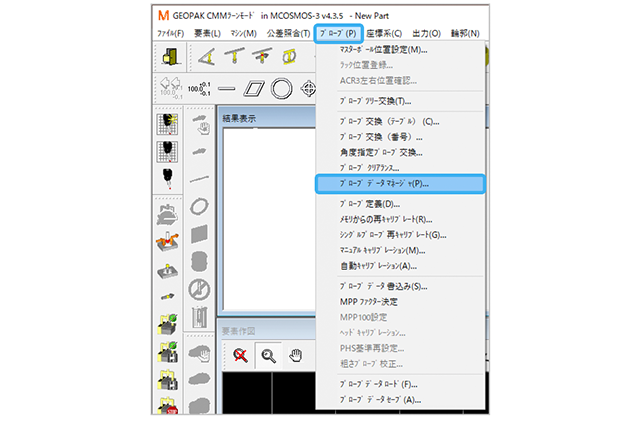

    ラーンモードを起動し「プローブデータマネージャー」を起動します。
    【V3.0~V4.3の例】
  • t01-2

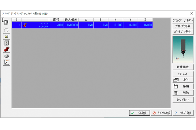

    【V5.0の例】
  • t01-3

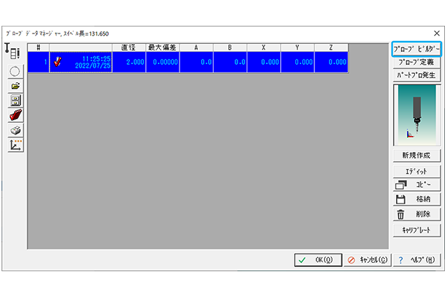

    「プローブビルダー」をクリックします。
  • t01-4

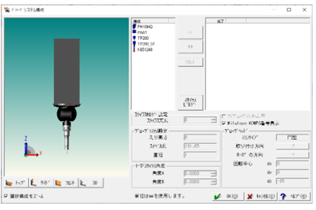

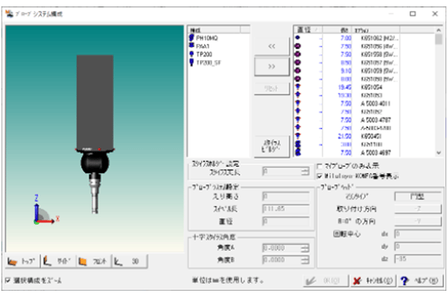

    [>>]をクリックし、画面中央の構成欄から変更する部分のみ外します。構成は、下から順に外されます。
  • t01-5

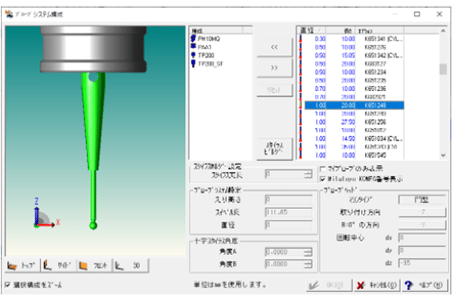

    ここでは、スタイラスのみ変更してみます。
  • t01-6

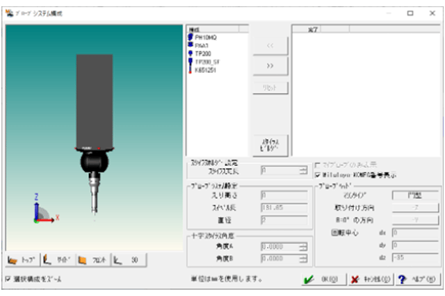

    画面右側のリストから、新しく装着するパーツを選択し、[<<]をクリックします。パーツのダブルクリックでも可能です。
  • t01-7
    ここでは、Φ1長さ20mmのスタイラスを装着しています。
  • t01-8

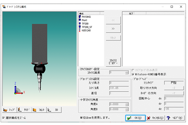

    構成の作成が完了すると、画面下方の[OK]がクリックできるようになりますので、[OK]をクリックしてください。
  • t01-9
    「プローブデータマネジャー」に戻り、構成の変更が完了します。

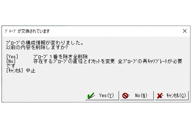

    補足:
    プローブ構成の変更前に、複数の姿勢が存在した場合は、以下のダイアログが表示されます。
    [Yes]変更前に存在した姿勢は継承せず、1番のみの姿勢となります。
    [No]変更前に存在した姿勢を継承します。

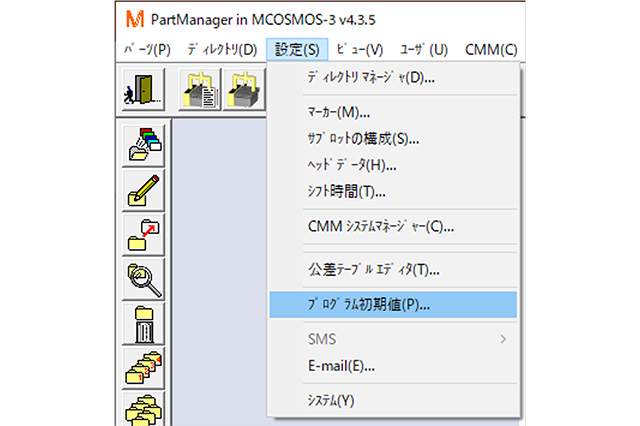

    MCOSMOSを起動し、GEOPAKの設定画面を開きます。
    【V3.0~V4.3の例】
    はじめに[設定]から[プログラム初期値]を選択します。
  • t-02-2

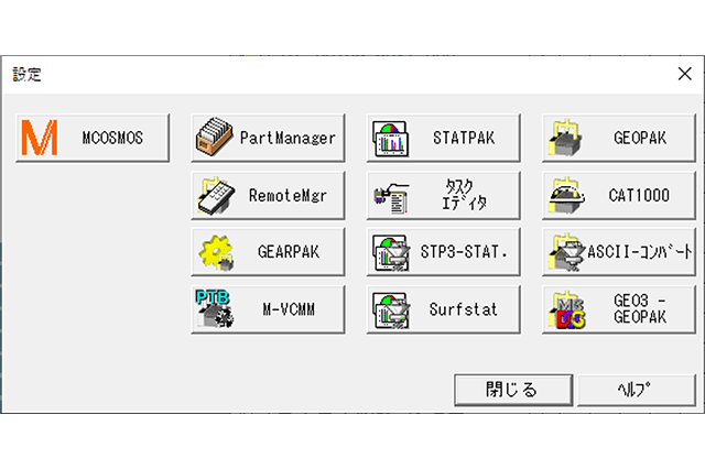

    【V3.0~V4.3の例】
    [GEOPAK]を選択します。
  • t-02-3

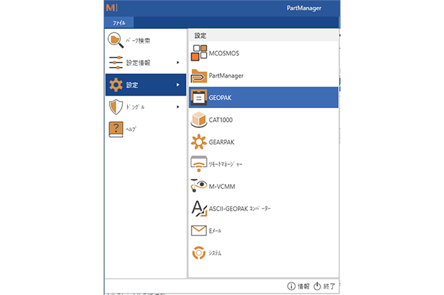

    【V5.0の例】
    [ファイル]メニューから、[設定]の[GEOPAK]を選択します。

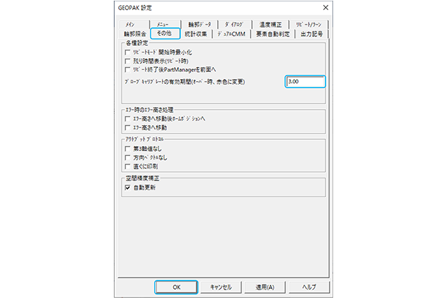

  • t-0204
    [その他]のタブをクリックし、[プローブキャリブレートの有効期間…]の右側にある数値がプローブ姿勢のリストが赤色に変わる日数ですので、変更します。(ここでは、3日にしてみました。) 変更が終わりましたら、[OK]をクリックします。
  • t-02-2
    V3.0~V4.3の場合は、2の画面に戻るので、[閉じる]をクリックします。

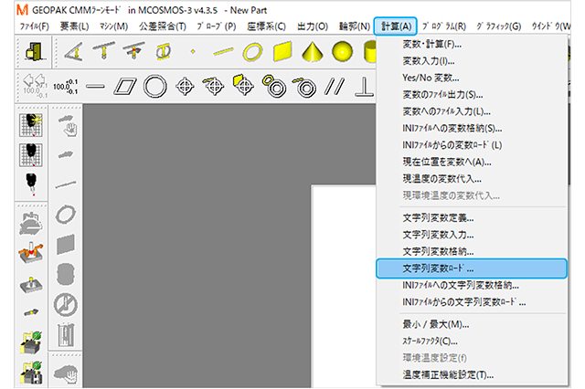

  • t-03-01

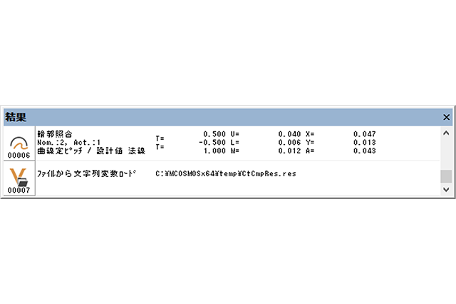

    輪郭照合でベストフィットを実施します。[文字列変数ロード]をクリックします。

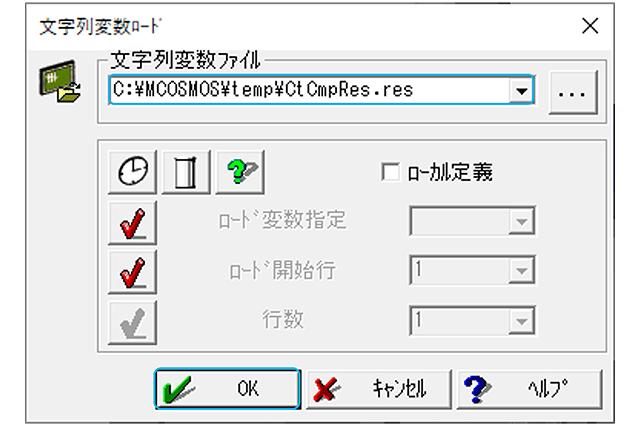

    【V3.0~V4.3の場合】
    [計算]メニューから、[文字列変数ロード]を選択します。
  • t-03-2

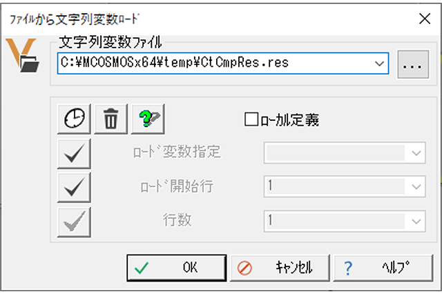

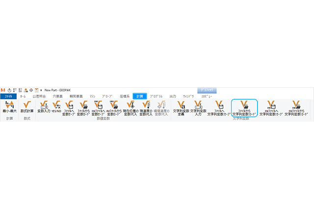

    【V5.0の場合】
    [計算]タブから、[ファイルから文字列変数ロード]を選択します。
  • t-03-3
    ベストフィットの結果等の書き込まれたファイルを[文字列変数ロード]で読み込みます。
    【V3.0~V4.3の場合】
    変数ファイル名に「C:\MCOSMOS\temp\CtCmpRes.res」と入力し、[OK]をクリックしてください。

    【V5.0の場合】
    変数ファイル名に「C:\MCOSMOSx64\temp\CtCmpRes.res」と入力し、[OK]をクリックしてください。

    このように輪郭照合に関する結果が変数に読み込まれます。

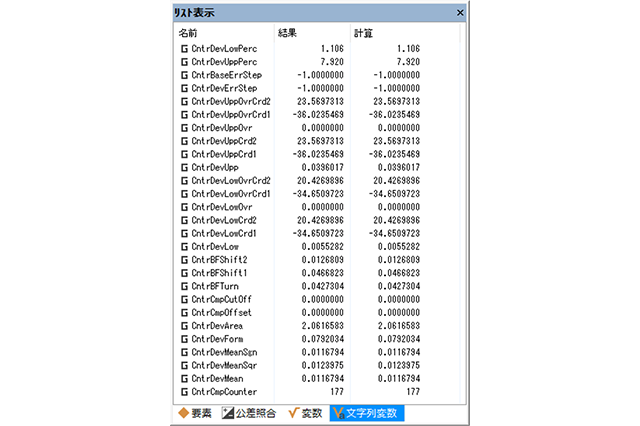

    ( [リスト表示]フィールド )
    ※[変数のファイル入力]で数値変数としても読み込めますが、下桁数を合わせたりする目的で [文字列変数ロード]をあえて使用しています。

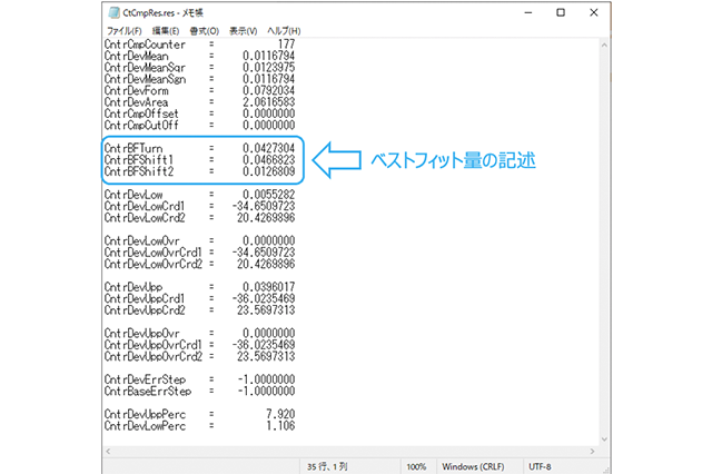

    読み込んだ「CtCmpRes.res」の内容です。

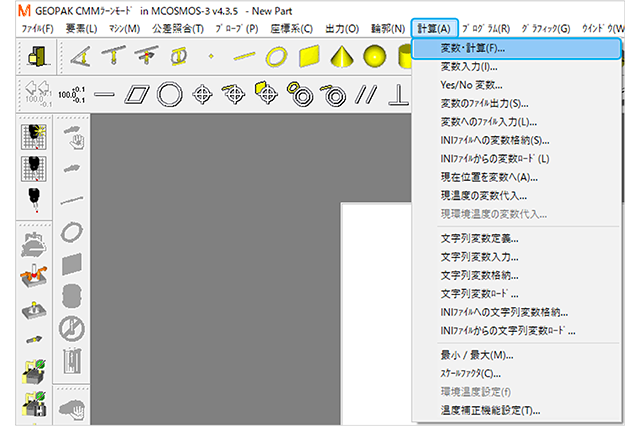

    [変数・計算]をクリックします。
    【V3.0~V4.3の場合】
    [計算]メニューから、[変数・計算]を選択
    します。

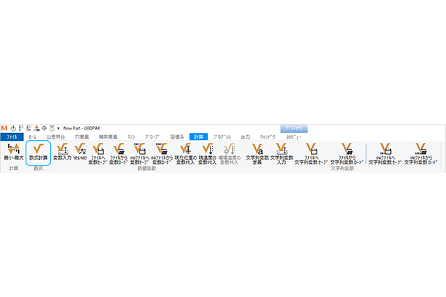

  • t-03-9
    【V5.0の場合】
    [計算]タブから、[数式計算]を選択します。

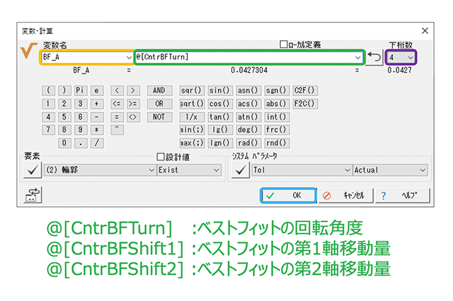

  • t-03-10
    [文字列変数]として読み込んだ結果を[数値変数]へ置き換えます。
    ・左欄は任意の変数名
    ・中央欄は文字列変数として読み込んだ変数名
    ・下桁数欄は任意の桁数
    を指定します。複数呼び出す際は、8〜9の手順を繰り返します。
    入力後に、[OK]をクリックします。

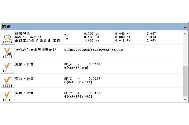

  • t-03-11

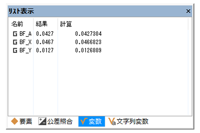

    ベストフィットの回転角度/第1軸移動量/第2軸移動量について、実施するとこのように表示されます。
    ( [結果]フィールド )
  • t-03-12
    ( [リスト表示]フィールド )
    ※V3.0~V4.3 / V5.0で、若干レイアウトが異なります。
    読み込んだ結果は、以下のように活用できます。
    ・変数の公差照合で、ベストフィット量の公差照合
    ・テキスト出力で、ベストフィット量の印刷
