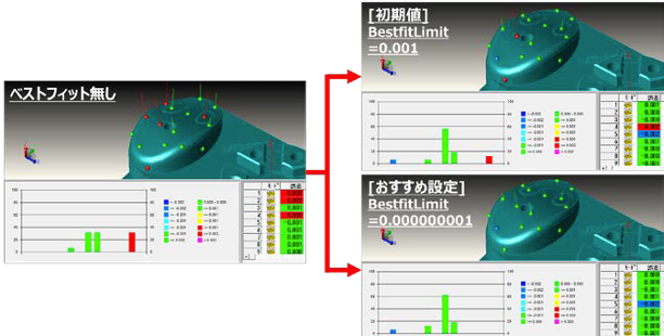

①ベストフィットの精密さ向上
収束条件を 0.001 → 0.000000001 に。
曲面照合公差が0.001mmのような微小な公差の場合に、より正確にベストフィットが可能となります。
※ベストフィットにかかる時間は長くなります。
CAT1000S_概要1

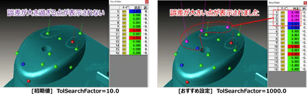

②照合時に非表示になる測定点の表示
サーチ範囲を 10.0 → 1000.0 に。
初期設定では、公差値の10倍以上の誤差は非表示になります。これを1000倍以上に変更して表示できるようにします。
CAT1000S_概要2

①ベストフィットの精密さ向上
CAT1000Sおすすめ設定_具体的な手順1
1)PCのメモ帳機能で「(インストール先)¥INI¥3dtolwin.ini」を開きます。
2)上から17行目にある「BestfitLimit」の数値を 0.001(標準設定) → 0.000000001(おすすめ設定) に変更してください。
※MCOSMOSを起動していない状態で変更してください。
②照合時に非表示になる測定点の表示
CAT1000Sおすすめ設定_具体的な手順2
2)上から10行目にある「TolSearchFactor」の数値を  10.0(標準設定) → 1000.0(おすすめ設定)に変更してください。
