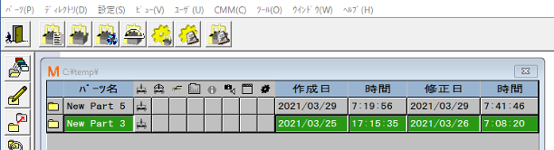

①パーツを削除前
削除したパーツの復元1

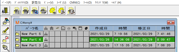

②パーツを削除後
削除したパーツの復元2

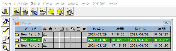

④パーツ復元後
削除したパーツの復元4

①パーツを削除前のパーツマネージャー
削除したパーツ31
②パーツを削除後のパーツマネージャー
削除したパーツ32

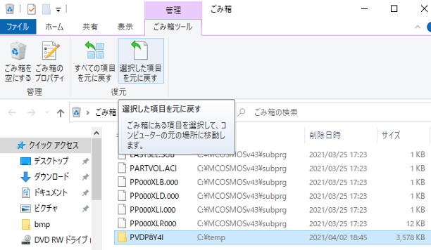

③パーツを削除した日時から削除日時が合致するフォルダを選択して パーツをごみ箱から元の位置に復元してください。
削除したパーツ33

⑤削除したパーツが復元されます。
具体的な手順3
